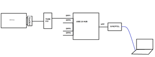

在我们的设计中、我们使用 CD 引脚来检测 DFP 电缆的连接断开情况。
设计框图如下:
如果我们连接主机和器件并为系统上电、CD 引脚就会按预期变为高电平。
接下来、如果我们移除器件、CD 引脚会变为低电平。 并且插入备用器件时、该引脚会变为高电平。 这也是预期行为。
但是、如果我们先断开主机(集线器的 UFP 侧)电缆、然后移除器件、CD 引脚将保持高电平。 移除器件后、引脚是否不应该变为低电平?

       当您使用 HUB 进行实验时、是否删除了 HUB 的 DFP 或 HUB 的 UFP?
    当您卸下集线器的 UFP (集线器与笔记本电脑/台式机之间的电缆)时会出现问题。 如下面的蓝色电缆所示。
    我从其中一个板上移除了集线器、并连接了现成的集线器(已尝试 Belkin 和 uspeed 集线器)。 每次仍会出现此问题。 我看了看 D+/-信号都处于零电平。
    如果我断开集线器的 DFP、则 CD 运行正常。
    现在我有4个(2个外部和2个板载)集线器显示相同的问题。
