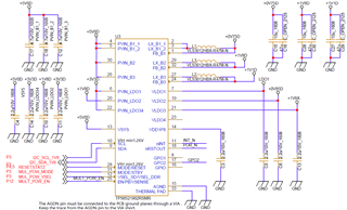

    我目前正在经历类似的现象。
    TPS6521902的 Buck2不输出1.8V。
    这种情况必须立即得到解决、而且我有很多麻烦。
    请帮帮我。
    有关的现象
    [1]为 PVIN 提供5V 电压。
    [2] GPO2变为高电平。
    [3] 3.3V 输出。
    [4]来自 Buck2的输出电压约为0.7V。 (最初为1.8V)
    [5] GPO2在大约20ms 后变为低电平。
    Buck2压降。
    3.3V 压降。
    重复步骤[2]至[5]。
    电路图是否有任何问题?
