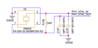

    您好、Evan、您能否确认我们是否可以将晶体器件型号 FA-20H 25.0000MF20X-K3 (25 MHz±10ppm 晶体10pF ESR=80 Ω)与 DP83867E 配合使用?
    尊敬的 Vivek、
    我们推荐18pF 负载晶体、我们已经对设计进行了验证:
    https://www.digikey.com/en/products/detail/abracon-llc/ABM3-25-000MHZ-D2Y-T/2344585
    我希望 FA-20H 也能正常工作、但可能需要执行一些额外的测试来确定此晶体的合适 CL1、CL2和 R1值、因为 ESR 和负载电容因我们的设计而异:
    Evan

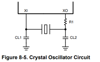

    您好 Evan、非常感谢您的快速反馈。 在当前版本中、我们已将过时的 Marvell PHY (器件型号88E1116R)替换为 DP83867E、并保留了已订购的变压器和25MHz 晶体。 由于我们已偏离推荐的18pF、ESR=30欧姆晶体器件型号 ABM3-25.000MHZ-D2Y-T、其中 ESR=80 欧姆、 器件型号 FA-20H 25.0000MF20X-K3、您能确认它也能在我们的电路中正常吗? 由于推荐的晶体器件型号 ABM3-25.000MHZ-D2Y-T 比现有 器件型号 FA-20H 25.0000MF20X-K3大得多、因此需要对布局进行重大更改以适应它、因此我们希望避免它、除非它是陈列架。
    尊敬的 Vivek、
    对于此晶体电路、请在 XO 到晶体之间串联一个0 Ω 电阻器、因为数据表建议:
    可能需要对该串联电阻和使用的27pF 电容器进行调整、以便为 PHY 实现干净的25M +/- 50ppm 输入。
    由于确切值将取决于晶体模型和布局限制、因此建议在此处联系晶体供应商以获得支持。
