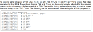

    尊敬的 Mohamed:
    对于 CSI 发送器的400Mbps 设置、请确认也正在实现以下设置:
    此外、您是使用 DES 引脚生成器还是尝试从输入串行器转发数据? 为了从 RX 端口转发数据、必须在寄存器0x20中配置此操作。 目前、在0x20中禁用了从 RX 端口0和 RX 端口1进行转发。

    您好、Zoe、
    是的、已实现共享设置、但信号中没有任何变化。
    首先、我们尝试从输入串行器转发数据、然后使用 des pat 生成器、出现"No CSI Diff clock"问题
