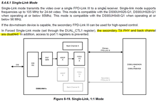

是否有任何方法可以 为端口1强制进入单 FPD-Link III 发送器模式?
在 DUAL_CTL1寄存器(地址= 0x5B)中、只有"001:强制单 FPD-Link III 发送器模式(端口1禁用)"选项
    您好、Ryan、
    遗憾的是、单模式强制仅适用于主通道。
    Fadi A.
