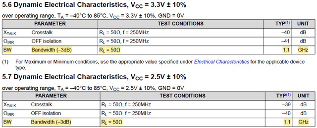

我有一个关于 PCN:20241101001.0的问题。 标识
当修订版本从修订版本 J (2019年1月)更改为修订版本 K (2024年7月)时、进行了以下更改。
•将典型带宽值从1.1GHz 更改为1GHz .......................................................................... 1.
我已检查 SCDS220K 和 SCDS220L 数据表、但无法确认上述更改。
假定这只适用于 TS3USB221RSER、即 UQFN 封装是否正确?
此外、如果它仅限于 UQFN 封装、数据表中何时指定该值?
以下各项保持在1.1GHz。
第1页:
第6页:
提前感谢。
Toshi
    尊敬的 Toshi:
    它们都应该是1GHz、而不是1.1GHz。 我们目前正在更新数据表、将所有涉及1.1GHz 的内容更新为1GHz。
    如果您有任何其他问题、敬请告知。
    Ryan
