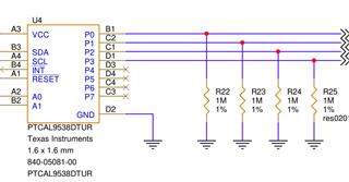

想澄清复位时的默认输出是什么? 我在数据表上看到这种情况、并想确保考虑到它是合适的:
此外、如果复位后默认为0V 输出或带下拉至 GND 的输入、则可以摆脱1M 下拉。 请参阅下面的原理图捕获。
McKenna
    复位后、所有引脚都配置为输入(无上拉/下拉)。 如果您希望在 μ I²C 主器件配置 PCA9538之前输出为低电平、则需要下拉电阻器。
    (为了确保输出不会驱动为高电平、请在配置寄存器之前初始化输出寄存器。)
    尊敬的 McKenna:
    我同意克莱门斯的观点。 如果您有任何其他问题、请告诉我。
    Tyler
