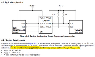

尊敬的 TI 团队:
我们在 设计中使用 TI I2C 总线中继器/缓冲器 TCA9617B、该设计将包含多个5V 和3.3V I2C 器件、它们将共享一条 I2C 总线。
左侧的主器件是客户系统、它将通过 I2C 总线访问全部四个组、每个组包含四个5V I2C 从器件和两个3.3V 电源。
第一个 TCA9617B 的目的是将所有 I2C 器件分为四组、并隔离总线电容、使其不会超过400pF。
第二个 TCA9617B 的目的是进行电平转换、因此5V I2C 电源和3.3V I2C 电源可共用一条 I2C 总线。
我不确定下面的应用程序是否正确、如果有任何问题、您能帮助进行检查吗?  或者您有更好的想法吗?
提前感谢您。
Bo
    TCA9617B 不允许 VCCA > VCCB。 对于电平转换、请使用另一个器件、如 TCA9509或 LSF0102。
    您好、Clemens:
    谢谢更新、我忽略了设计要求 VCCA<VCCB。
    我还查看了 TCA9509的数据表、似乎它也具有 VCCA<=(VCCB-1V)的要求
    您是说 SCLB/SDAB 可用作输入、VCCB 可连接到5V 吗?
    Bo
    只需交换 A 侧和 B 侧。 (对于 TCA9617B 是无法实现的、因为您不允许将两个 B 侧连接在一起。)
