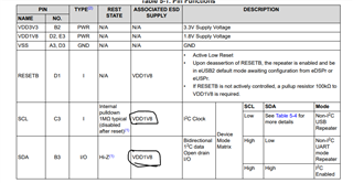

我们 在设计中使用 TUSB2E112YCGR EUSB 中继器。 由于我们的 soc 支持1.2V 的 EUSB、因此我们采用了这种方式。
但支持的 SCL、SDA、GPIO 电压是1.8V。 此器件是否支持1.2V 的 I/O?
由于我们需要 EUSB 中继器模式、因此我们为 GPIO 提供了以下配置。 您能否确认以下配置?
GPIO0 -使用1k 欧姆上拉
GPIO1-保持悬空
goio2 -以47k 欧姆上拉

    TUSB2E112支持1.2V I/O、如 数据表的表4.3所示。 这包括 SCL/SDA。  TUSB2E111支持1.8V I/O
    在数据表中有一条适用于 GPIO0和 GPIO1的注释:
    "(1)当配置为输入但没有主动驱动时、使用1MΩ Ω 外部下拉电阻设置为低电平"
    因此 GPIO1应使用1M Ω 电阻下拉。
    在数据表的应用部分第11节中、使用的上拉电阻器为20k Ω 电阻器。  TUSB2E11EVM 中也使用20k Ω 电阻。  我建议使这些值的匹配是安全的、但根据数据表、不需要上拉值。
    总结:
    GPIO0 - 20k Ω 上拉至1.2V
    GPIO1 - 1M Ω 下拉至 GND
    GPIO2 - 20k Ω 上拉至1.2V。
