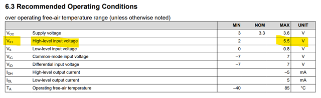

有人可以帮我澄清一下、AM26LV32E 的1A/B、2A/B、3A/B、4A/B 输入是否可以接受5V 信号(电源设置为3.3V)?
数据表包含 此注释:
"接受5V 逻辑输入及3.3V 电源(使能输入)"
这让我相信1-4A/B 输入不能接受5V 输入、而只有 G'可以接受5V 输入。
    尊敬的 May-Li:
    A 和 B 输入可以接受5V 信号、因为这是 RS -485标准的一部分。 V_IH 描述了 A 和 B 输入引脚电压:
    此致!
