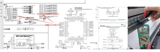

客户 发现在未连接 HDMI 显示屏的情况下、CLK_N 的电压为3.3V、而连接 HDMI 显示屏的电压为~1V。  客户希望确认3.3V 对于无 HDMI 连接是否正常。  请通知
斯坦利
    这个是否在 IN_CLKP/N 上? 如果是、那么预计会出现这种情况、因为输入端接电压的标称值为3.3V、如下所示。
