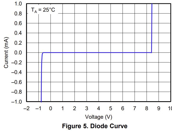

尊敬的 TI 团队:
根据 TPD4E1U06的数据表、为正负极性信号分配了这些引脚。 但是、 正负极性信号是否可以连接到 ESD 阵列的 D-和 D+引脚? 因为所有通道的二极管内部结构看起来都相似。
Karthic V
    尊敬的 Karthic:
    所有输入都具有与您所注意到的相同的电气行为。
    只要所连接的信号线仅在低于 ESD 二极管击穿电压的正电压范围内摆动、这是可以接受的。
    Sebastian
