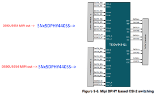

您好、TI 团队
我们需要一个 MIPI 开关 和重定时器、用于 将2个 DS90UB954-Q1连接到 SOC 输入

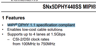

"TS3DV642-Q1" 和"SNx5DPHY440SS"是否支持  DS90UB954-Q1输出单个?
SNx5DPHY440SS DPHY 为 DPHY1.1
DS90UB954-Q1 DPHY 是 DPHY1.2 、该组合是否匹配?
原理图如下所示

    Larson、您好!
     SNx5DPHY440SS 无法支持 UB954的最大输出速度。 要使用该器件、您需要确认 UB954配置为每通道1.5Gbps 或更低的输出速率。

    你好、佐伊
    我正在使用 UB954 MIPI 4通道输出@800MBps (954的0x1F=2 ),它能工作吗?

    Larson
    MIPI DPHY1.2与 DPHY1.1向后兼容。
    这是一个 CSI-2应用、 并且 CSI-2没有反向通道路径、因此无需进行通道排序。 由于没有通道排序要求、可实现更多的组合。 DPHY440支持所有可能的组合。
    对于所有 CSI-2实现、必须在 CSI-2源和 CSI-2接收端之间保持极性。 DPHY440不支持极性反转。
    请注意、DPHY440通道0是一个特殊通道。  有关通道0的详细说明、请参阅此 e2e 常见问题解答。
    您可以将 TS3DV642-Q1用作 MIPI CSI-2多路复用器。

    您好、David
    附加的 PDF 为原理图
    您可以帮助检查是否有任何问题吗?
    我更改了布局的内容:
    1.DPHY440 :更改通道顺序
    2.TS3DV642-Q1:更改通道顺序 并交换正负信号
    感谢您的帮助
    e2e.ti.com/.../8360.SCHEMATIC1-_5F00_-PAGE1.pdf
    Larson
    原理图本身看起来正常。
