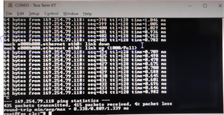

  我将在 RGMII 模式的一个设计中使用以太网 PHY (DP83869HM)、当我们尝试在板与 PC 之间和 PC 与板之间的链路断开(甚至不是第二个)且带 IN 的第二个链路接通时。 (通过网络)
我们尝试了几乎多次、但仍然面临同样的问题。
1.检查了所有电压轨并探测了 PHY_Ref 时钟(25MHz)、TX_CLK、RX_CLK (125MHz)、正确无误。
已附加在将 b/w 板 ping PC 时的下行链路快照、供您参考。
请告诉我、还可以调试哪些内容。

    你好、
    我们使用电路连接器用于 Etherenet、并使用以太网电缆进行测试。
    我们已经学习了 PCB 指南和故障排除指南。 对我来说,一切都很正常。
    我们会观察到、有时它会自动达到100Mbps 的链路速率、有时与1G 建立链路所需的时间过长、并且链路建立时、有时会发出 ping 命令、这种情况下会发出链路
    尊敬的 Ganesh:
    在大多数情况下、PHY 从1Gbps 发展到100Mbps 是由于信号质量差。 这就是我们 要求提供原理图和布局的原因。
    由于阻抗不匹配、通常不建议使用非 RJ45连接器。
    如果可能、您是否能够在 MDI 线路上运行快速合规性测试以检查信号质量?
    Hillman Lin
