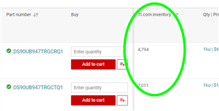

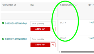

我们现在可以推进这一项目。
但我确实注意到947和948似乎很难从大多数供应商和您的网站获得目前的芯片形式
您是否为双通道 OLDI 至 FPD Link IV 以及 TI 的 EVM 套件可支持的新汽车设计推荐更广泛可用的串行器/解串器对?
非常感谢
丰富
    您好、Rich:
    TI.com 上提供了 UB947和 UB948这两款器件。 此外、您还可以从屏幕截图中看到 EVM。 您可以直接购买。
