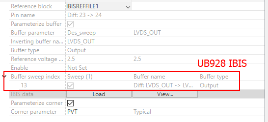

客户 使用 UB928 IBIS 文件进行 UB924设计。 它在 IBIS 模型中只有一个驱动强度(400mV 摆幅)、与 UB924数据表(400mV 摆幅和600mV 摆幅)不同。 您能帮助检查一下吗? 谢谢你。
此外、现在是否有适用于924的专用 IBIS 文件?

    正如 Hamzeh 在其他 E2E 中提到的、 924仍然没有可用的 IBIS 模型、因为 IC 与928非常相似。
    与928类似、根据寄存器0x4B[1:0]、LVDS 输出有类似的400mV 或600mV 选项。
    目前可用于代替924的928的 IBIS 文件具有设计中所示的400mV 选项、如果需要600mV 选项、电流指导是使用模型外部的额外元件来模拟600mV 输出。
    我希望这一点得到澄清!

    我们需要适用于 DS90UB928Q 的 IBIS 模型、其差分输出电压(VOD (p-p))为600mV。
     如您所说、我们已经具有设置为400mV 的模型。  您能否向我们提供有关如何 使用额外的 外部 元件来模拟600mV 输出的更多详细信息?

    在此示例中、我必须提供校正、外部元件只能用于从输出驱动器降低电压、但在这种情况下、必须更改 IBIS 模型才能实现600mV 输出设置。
    为了使新模型能够反映该电压输出、我们需要完全请求新的 IBIS 模型、这可能需要一些时间。

    您最好申请新的 IBIS。 我们正在等待您更新信息。
