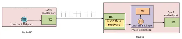

    感谢您的答复! 我主要想看看是否可以通过单线对以太网实现与同步以太网或 SyncE (en.wikipedia.org/.../Synchronous_Ethernet)等效的功能。 对于"标准"多对以太网、PHY 通常会提供恢复的时钟作为引脚上的输出、可用于驱动 PLL、从而清除和稳定该时钟、使相同的时钟可用于正常驱动以太网 PHY (代替传统晶体)。 其理念是在所有以太网连接的器件上共享同一个时钟、以便实现时钟同步。 既然您需要的是方框图、或许可以了解以下内容:
    另请参见 TI 的 AN-1730 (https://www.ti.com/lit/an/snla100a/snla100a.pdf)、其中图2和3显示了我要讨论的类型、其中在 PHY 中使用恢复的接收时钟、而不是由晶体振荡器在从器件上生成的独立时钟。 该应用手册适用于较旧的多线对以太网 PHY、但原理基本相同。
    你说的正是给我希望的。 我知道 DP83TG721必须能够恢复时钟、并在内部将其用于 PTP/1588。 但是、我不知道该恢复时钟作为其中一个引脚上的输出提供在何处。 或者、如果没有、我看不到其他任何方法可以实现多个以太网连接设备的同步。
    额外的背景是、下面是另一个描述同步以太网概念的文档: https://www.microsemi.com/document-portal/doc_view/126475-the-basics-of-synchronized-ethernet-synce。 具体而言、请参阅图3、该图显示了通过恢复的时钟来同步所有以太网连接的器件的想法、而图2中更传统的设置只是同步相邻的两个节点。
