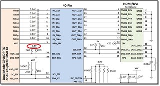

尊敬的团队:
我想知道 由于数据表中的参考应用设计都被上拉至3.3V、所以 SN75DP159RGZR 是否支持1.8V 的 DDC。 谢谢!
此致!
梁仔
    Liang

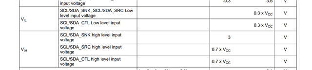

    SDA_SRC 和 SCL_SRC 无法支持1.8V 的信号电压电平。 有关 SDA_SRC 和 SCL_SRC VIL 和 VIH 定义、请参阅下面的。 1.8V 将不会被识别为有效的低电平或高电平。
    要支持1.8V、您有两种解决方案
    1.使用外部电平位移器
    2.使用 TDP0604转接驱动器代替 DP159重定时器
