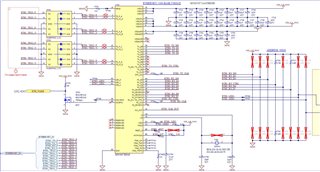

我正在寻找 DP83867IRPAP-EVM 的原理图、以便与我的电路板原理图进行比较。
我们 将  DP83867IRPAP 用于1000Base-T RGMII 通信、我能够检测以太网并且无法建立通信。

    您好、
    此处是 FYR 原理图、请仔细检查 、如果您有任何发现、请告诉我。

    尊敬的 Devaraj:
    请在下面查看我的反馈:
    • 连接器侧 MDI 终端不遵循建议。 请进行调整以遵循此方案:
    • 搭接看起来良好、可通过启用自动协商功能启用 RGMII 模式、广播所有速度。
    • 请确认磁性元件和晶体模型符合数据表中表8-1和表8-2所述的要求
    Evan
    感谢您的输入、但检测到以太网、我们无法 ping 通或通信。 问题是否可能是由于上述建议未得到执行?
    尊敬的 Devaraj:
    如果链路建立但出现通信故障、原因可能是 RGMII 时序延迟。
    请共享0x32/0x86的寄存器值。 对于第一次测试、我建议将0x32[1:0]写入相反的值。
