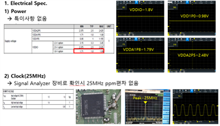

仅1000BASE-T 失败。
请告诉我如何改进。
请检查随附的文件。
我还将共享有关输入电压和时钟的数据。
有关更多信息、请参阅 "DP83867IS:DP83867ISRGZ 的 LAN 合规性测试失败"
e2e.ti.com/.../LAN2_5F00_default.pdf

    我通过个人电子邮件发送了电路图。 您收到了吗?
    R&S 公司的设备是 RTP。
    我们测试了10/100/1000Base-T
    只有1000 base-t 的失真发生故障。
    请检查您的个人邮件。

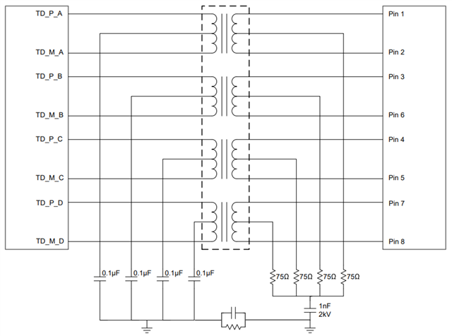

    尊敬的 Youngrae:
    感谢您分享原理图和布局片段
    我找不到原理图中使用的器件型号48F-76NWZ2NL、请确认它是否遵循此 MDI 方案:
    我很难验证 MDI 布局是否符合共享片段中的要求、因为我无法测量或查看尺寸。
    您能否根据我在上面分享的布局检查清单检查 MDI 布线布局? 请分享与检查清单相关的布局违规情况。
    Evan

    尊敬的 Youngrae:
    感谢您返回详细数据。
    对于所使用的磁性元件、不建议使用短路中心抽头:

    尊敬的 Youngrae:
    感谢您的确认。
    您是否有封装兼容的变压器、 按照数据表中的建议将48F-76NWZ2NL 替换为?
    中心抽头短路预计会导致隔离和合规性性能恶化。
    Evan
