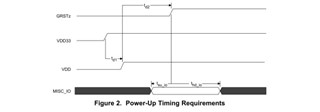

2.  VDD33和VDD11的上电时序和GRST管脚接法有关、接电容的话没有上电时序要求、那规格书中下面这个时序图图适合哪种场景? 我们GRST是否需要接到AP的GPIO上进行复位
VDD33和 VDD11的上电时序与 GRST 引脚的连接方法有关。 如果连接电容器、则没有上电时序要求。 那么、规格中的以下时序图适用于哪种情况? 我们是否需要将 GRST 连接到 AP 的 GPIO 以进行复位?

    [报价 userid="528863" URL"~/support/interface-group/interface/f/interface-forum/1459186/tusb8041-some-questions-about-tusb8041i VDD33和 VDD11的上电时序与 GRST 引脚的连接方法有关。[/QUOT]
    如果1.1V 电源在3.3V 后开启、则需要通过大电容大小或由 AP 的外部信号控制 GRSTz。
    如果1.1V 电源在3.3V 电源之前开启或与3.3V 电源相同、则没有上电序列、GRStz 上的0.1Uf 电容器就足够好了。
