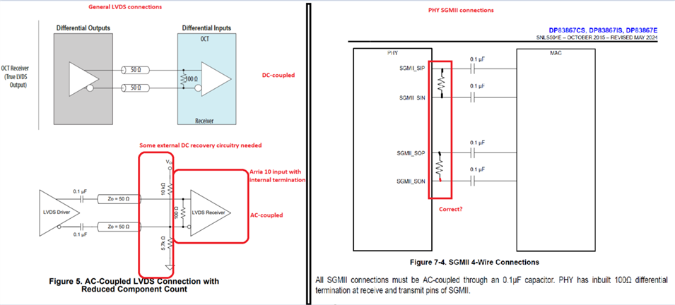

1.为什么需要交流耦合?

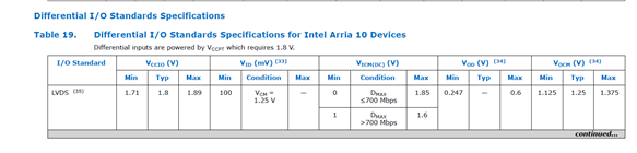

我们使用 Arria 10 GX 和它的"普通 LVDS"组。  普通组没有 直流恢复电路、因此我们需要直流恢复电路来确保完全满足 VCM 要求。
PHY  在接收和发送侧具有内置的100欧姆差分终端、因此这并非易事。
2.有 什么建议 可以使用哪种直流恢复电路?

    1) 1)需要使用交流耦合来正确偏置 SGMII 接收器引脚。
    2) 2)我们尚未验证 SGMII 方案以增加 VCM、因此很难在此处提供建议。 我将进一步探讨这一点、并分享任何调查结果。

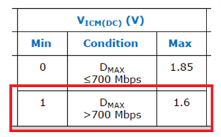

    是的、我担心如何满足 Arria 10 Vicm (1...1.6V)的要求。

    1. 交流耦合、对于 PHY SGMII TX 引脚是否也必须使用?
    2.  PHY 是否 还具有适用于 SGMII TX 侧的内置100Ω 差分端接?  如果是,这是什么想法?
     通常终端应靠近接收器引脚。 目前、我们在 Arria 接收器侧有100欧姆端接。  现在、PHY SGMII TX 侧有双端接电阻器(PHY 上一个、Arria 10上一个)。
    3.请参见随附图片以了解问题
    您好、Mikko:
    1) 1)根据我的理解、每个器件的接收器引脚都需要 SGMII 耦合电容器、以便在独立于发送器共模的情况下正确偏置接收器。
    2)内部发送器终端与 LVDS 的图像相同-与布线串联。
    Evan

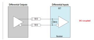

    1.为了我的理解,  当 发送器直流偏移不在接收器可以接受的区域时,主要需要交流耦合。
    2.现在我感到困惑,在我的图片上电阻器是并联的。 我能否说明一下 PHY SGMII 输入/输出的情况?
    -Mikko.
    您好、Mikko:
    我同意你的意见(1)。
    关于(2)、在输出侧和输入侧、内部端接遵循该图像。
    您是否有用于  Arria 10 GX 的评估模块(可通过 SGMII 引脚访问)?
    进行评估的一种方法是使用 DP83867ERGZ-S-EVM 并将 SGMII 引脚连接到 SoC。

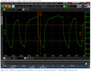

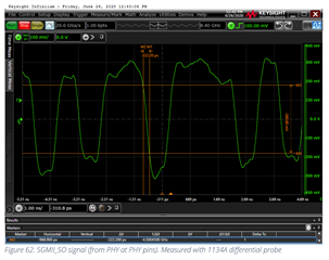

    我之前已经使用 Cyclone 10 GX 对此进行了测试、它与 Arria 10非常相似。
    与 RX 引脚相比、PHY SGMII TX 电压摆幅约为一半(PHY 上内部端为100R、FPGA 中为100R)、请参阅下图。

    您好、Mikko:
    [报价 userid="452320" url="~/support/interface-group/interface/f/interface-forum/1457463/dp83867cs-sgmii-connection-to-arria-10-gx/5599501 #5599501"]
    [报价]
    我已经确认发送器/接收器侧之间的这种摆幅差异处于 SGMII 的规格限制范围内。
    您看到 Cyclone 10没有功能问题、我希望等效电路可用于 Arria 10。
