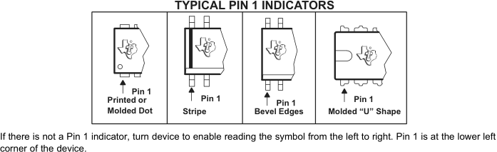

    左下角的点表示引脚1。 (其他点实际上是短行、并且是二进制日期代码。)

    我们想知道是否有任何工具或标准格式可用于检查顶部 IC 上的引脚1标记。
    因为某些 IC 没有正确的引脚1标记。

    IC 确实具有正确的引脚1标记;您必须忽略文本上方/下方的短行。

    我们会在其他一些 IC 中遇到引脚标记混淆的问题。 因此、我们想知道格式/TI 工具/数据表的信息、以便我能够确认这一点。
    我们可以找到数据表、但组装元件后、我们希望验证 IC 顶部的引脚1标记。
    如果组装后 IC 的顶部没有引脚1标识确认、我会随附其他 IC 图像。
