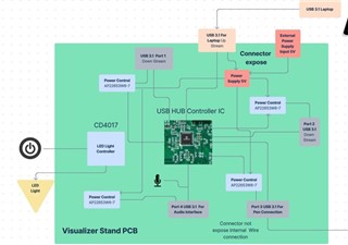

您好、团队:
我们正在开发我们应用中的视频流和充电中心、以下几点需要考虑
  1. 1. 上行端口连接到笔记本电脑 USB 3.0 Type A 端口
  2. 下行端口1连接至(设备) 5V-1.5A (USB 2.0)
  3. 下行端口2连接的 MIC
  4. 下流端口3网络摄像头(USB 3.0)
  5. 下游端口4备用
  6. 建议不要进行任何编程随时可用
  7. Linux 驱动程序支持
  8. 下行端口支持重影充电和电池充电。
查看并为上面的应用建议我们选择了 TUSB8044A 的器件

    您好、 Aditya:
      除 Ghost Charging 外、TUSB8044A 应支持所有其他要求。

    关于 Ghost
    重影充电:当上行(US)端口上未连接主机时、启用连接到下行端口的设备的充电。 (通过外部电源充电)
    TUSB8044A:感谢您确认此 IC 能够正常工作。 您是否有任何更好的替代元件来满足我们的 要求。

    您好、Aditya:
      TUSB8042A 可能是您应用的理想之选
