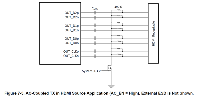

您能 在此处说明一下 MOSFET 的目标是什么:
    尊敬的 Nikita:
    MOSFET 允许您控制是启用还是禁用499Ohm 终端。 当您希望支持更高的 HDMI2.1数据速率时、这一选项非常有用。
    在较低的 HDMI1.4和 HDMI2.0数据速率下、应启用499 Ω 终端以保持共模电压符合 HDMI 规范。 问题在于、在较高的数据速率下、499Ohm 端接会引起信号完整性问题、因为较高速的信号对端接更敏感。 如果您以 HDMI2.1速度运行、您可以使用此 MOSFET 禁用499Ohm 下拉电阻来提高信号质量。
    此致!
    Shane
    哦、我认为"系统3.3V" 是一个电源轨、现在已经很清楚了、谢谢!
