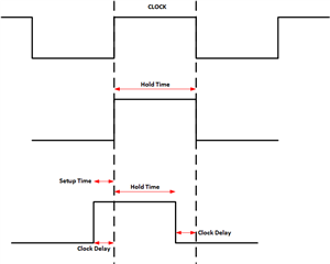

    你好 Ryu、
    我制作了以下图示例说明了建立时间/保持时间。
    中间数据信号是没有时钟移位的信号。 我们可以看到、由于上升沿与上面的时钟信号对齐。 由于这种对齐、我们可以看到没有建立时间。
    底部数据信号向左移动、举例说明时钟延迟。 这与将时钟延迟到右侧是相同的。 在本例中、我们可以看到设置时间很短、这等于所增加的时钟延迟。 这就是为什么如果有4ns 的延迟、建立时间将为4ns 的原因。
    这是否使它更加清晰?
    此致!
    Vivaan
    尊敬的 Vivaan:
    非常感谢。
    我对内容了如指掌。
    但是、如下图所示、器件上的数据有高达13ns 的延迟、这是否意味着 DP83825I 无法在此类器件上使用?
    柳。
