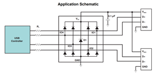

客户希望在单个 USB 总线上使用此 IC。
(1)
端接未使用引脚的推荐方法是什么? 浮点? 是否接地?
(2)
看起来在典型应用原理图中、总线被配对 为4&1、3&2。 是否有特定的原因? 您可以将任何引脚用于任何总线吗?

    如果客户更愿意、此器件有一个2通道版本 TPD2E001。
    未使用的引脚可以保持悬空或连接到 GND。
    每个 IO 具有相同的电气行为、因此连接顺序取决于您的偏好。
