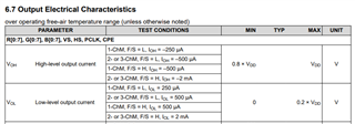

我计划 在我的设计中使用 SN65LVDS302。 我无法确定 RGB 线是推挽式还是开漏式。
请求您辨别。

    大家好、Anurag 和 Frank、
    该器件上的 RGB 线是推挽式、而不是开漏式。 高/低电平 RGB 输出电压可以提供这种结果:
    此致!
