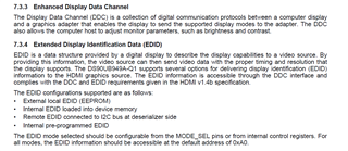

我计划映射的引脚 DS90UB949A-Q1 进行一些说明:
1️⃣ DS90UB949A-Q1有两个 I2C 接口
  • DDC I2C
  • 标准 I2C
    他们的具体用例是什么、两者是否都需要连接?
2️⃣ μ A SPI 引脚和高速双向引脚
  • 我是否可以在不需要时使这些引脚保持未连接状态、或者它们对于特定功能是否必不可少?
此外、如果您有  硬件应用手册 或者 设计指南 、这将会很有帮助。
Abhishek
    您好 Abhishek
    [报价 userid="615665" url="~/support/interface-group/interface/f/interface-forum/1468265/ds90ub949a-q1-pin-mapping-and-i2c-spi-usage-clarification ]DDC I2C[/QUOT]
    DDC I2C 总线为 HDMI PHY 活动(如 EDID 等)保留
    [报价 userid="615665" url="~/support/interface-group/interface/f/interface-forum/1468265/ds90ub949a-q1-pin-mapping-and-i2c-spi-usage-clarification "]标准 I2C[/QUOT]
    949 I2C 用于通过 FPD-Link 通道对本地949寄存器和远程解串器寄存器进行编程。
    [报价 userid="615665" url="~/support/interface-group/interface/f/interface-forum/1468265/ds90ub949a-q1-pin-mapping-and-i2c-spi-usage-clarification "]SPI 引脚和高速双向引脚[/QUOT]
    如果您不计划使用 SPI 通信、则无需连接它们。
