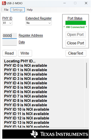

我使用 DP83869EVM 将 RJ45转换器传输到 SFP。
已安装 MSP430驱动程序和 USB-2-MDIO SoftWear
并 通过 USB 电缆将 DP83869EVM 连接到 PC。
然后选择端口和波特率9600、端口硬件连接为"绿色"。
但是、当我尝试读取寄存器值时、会出现错误"Device not connected"。
(__LW_AT__USB-2-MDIO 屏幕如下所示。)
可能的原因和解决方案是什么?
    您好、Mitsuru:
    您似乎未选择 PHY ID。 请选择相应的 PHY ID、然后访问寄存器。
    Hillman Lin
    你好、Hillman
    感谢您的答复。
    我根据您的建议选择了 PHY ID (例如01)、
    但 PHY ID 不可用。
    当执行"查找 PHY ID"时、APPS 所有 PHY ID 都是 NOI、如下所示。
    似乎还有另一个问题。。
    您能否告诉我、我是否需要检查其他点以找到原因?
    您好、Mitsuru:
    很可能您的端口选择不正确。 如果可能、您可以在计算机的设备管理器中再次检查它吗?
    以下是使用 USB2MDIO 的一些指令:
    Hillman Lin
    你好、Hillman
    感谢您的大力支持。
    按照您的建议、我检查了"设备管理器"和正确的端口。
    DP83869EVM 和 PC  通过 USB 电缆与噪声滤波器连接并使用 USB2MDIO。
    PHY 被识别、在写入寄存器并执行软复位后、它运行正常。
    非常感谢
