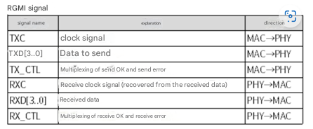

应用2:RGMII 总线开关
两个不同的以太网 PHY 已连接到 SoC RGMII 的输出目标(下表中为12位)、因此我们想在它们之间进行切换。
→IO 电压1.8V、时钟频率125MHz。
→我们可以通过使用全部12位、SCL、SDA、D0±至 D3±、HPD、 CEC?
(SCL、SDA、HPD、CEC 也可用作高速信号的多路复用器。)
Hiroshi
    Hiroshi-san
    是的、建议将 TS3DV642-Q1 12通道1:2多路复用器/多路 信号分离器用于通用高速信号开关。
    由于其 在数据线上建议的信号摆幅在0-5.5V 范围内、该器件将支持 RGMII 1.8V 信号。 对于 SCL/SDA、HPD 和 CEC、这些路径与器件中的其他信号路径并不不同、但标记不同以与 HDMI 应用中使用的信号相匹配。
