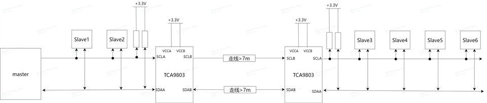

Custiomer 现在有一个电缆产品应用、I2C 总线上的传输距离需要大于7m。 他们想在主机 PCB 和器件 PCB 上使用 TCA9803、并想知道应用是否可行?
1.这种级联方法是否可行? 最长的传输距离是多少?
2.如果可行、如何连接? 如果没有、建议使用新的连接方法或推荐新的器件和应用

    尊敬的 Zach:
    由于器件中存在内部电流源、TCA9803 B 侧无法连接到另一个 TCA9803的 B 侧。
    由于 ICS 将面临的电感寄生、因此也不建议使 IC 朝向长电缆侧。

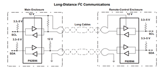

    一个改进的方法是使用一对 P82B96 进行长距离通信。 请参阅我链接的器件。
    如果估算1 cm = 1 pf、则7 m = 700 cm = 700 pF。 P82B96将更适合此类应用。

    VCC 可在2V 至15V 之间选择。 如果使用3.3V 作为 Vcc、它是否会对通信距离、噪声容限等电流应用产生影响
    BR、
    Zach
    尊敬的 Zach:
    在2V 至15V 的 VCC 范围内、电气特性相对一致。 VCC = 3.3V 不应影响两个 P82B387s 之间的行驶距离。
