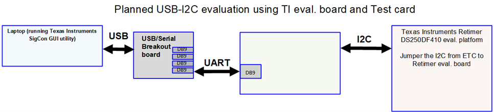

我们计划在 NXP Kinetis K10微控制器上实现 USB-I2C 桥接器、因为我们已经拥有适用于串行转 SMBus 的固件。 我们希望使用 FTDI 器件将 USB 转换为串行。
(不带 USB2Any 软件狗)
是否可以使用此实现方式由 SigCon Architect 控制器件 SMBus 接口?
要使其正常工作、需要什么条件?
谢谢你。
-Gurushankar

    正如我前面所说、我们已经拥有在 NXP 微控制器上运行的串行到 I2C/SMBus 的代码。
    我们还验证了硬件能够支持 USB 转串行(使用 FTDI 器件) I2C/SMBus、并可通过外部笔记本电脑进行通信。
    我们得到了 DS250DF410评估模块、并尝试按照以下方式对其进行设置、以查看 SigCon GUI 是否可以建立连接。
    如果不支持、您是否可以提供任何 API 来支持此功能?
    此外、是否有 SDK 来添加对自定义配置的支持?
    谢谢你。
    -Gurushankar

    感谢您的链接。  是的、我们讨论的是我们的电路板、而不是 EVM。 我能够将 SigCon Architect GUI 连接到 EVM 上。
    主要问题是、我会将一堆测试板插入背板中、每个测试板可能有8-16个转接驱动器。 使用 USB2ANY 访问其中每一个都不现实、即使我要连接一个 I2C 接头进行调试/配置也是如此。  我宁愿在每个测试板上使用一个 USB、并将这些板分别连接到我的测试装置中的 USB 集线器。 这样、通过在笔记本电脑上运行一个 SigCon 实例、我可以与所有板上的所有转接驱动器进行通信。
    -Gurushankar
