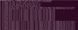

我在我的设计中使用 TI 多路复用器/多路信号分离器 TMUXHS4412IRUAT。 我附上了系统方框图。 主机能够通过该多路复用器/多路信号分离器检测连接到 M.2连接器的 PCIe 或 SATA SSD。 在读取或写入操作期间、仅600MB 的数据传输成功。 我们无法进行超过600MB 的数据传输。 请告知我们该 IC 在数据传输方面是否存在任何限制。

    有。 此问题发生在所有 IO 上。 我们使用了4路复用器和4路解复用器。 PCIe 和 SATA 读/写均存在问题。
    当我们尝试传输超过600MB 的数据时、会收到附加的错误。
    Shiftali
    您好、Shiftali、
    什么输出此错误? 系统的哪个部分?
    对于通过多路复用器的信号、它们的电压电平是多少?
