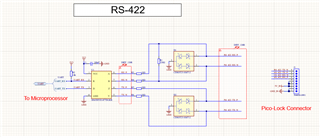

我的理解是、除了驱动器的数量(RS -422有1个驱动器、而 RS -485支持多个驱动器)之外、RS -422和 RS -485之间的主要区别在于它们的接线配置。 RS -422采用4线制设置、具有两个差分对、一个用于传输(Tx)、一个用于接收(Rx)、从而实现全双工通信。 相比之下、RS -485通常使用具有单个差分对的2线系统实现半双工通信、但也可以通过4线设置将其配置为全双工。

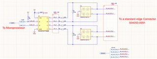

我查看了数据表 SN65HVD1477、其中只提到了一次 RS -422这一术语。 您能否确认我的原理图是否确实配置了全双工 RS 422? 如果没有、我应该对原理图进行哪些调整、以确保其符合 RS -422标准? 此外、我是否需要一个专门为差分对设计的连接器、或者任何连接器就足够了(请注意、RS -422传输发生在两块板之间30cm 以内)? 我当前使用的是 Molex Picolock 连接器(https://www.molex.com/en-us/products/part-detail/5040500991)。
谢谢你
Kavin
    RS -422和 RS -485规格实际上并未说明确切布线的许多细节。 电气特性之间存在一些微小的差异、但 RS -485收发器与 RS -422完全向后兼容、因此调用器件 RS -485"或 RS -422"之间的差异在实践中通常会被忽略。
    如果您有半双工总线、请使用半双工收发器。 如果您有两个信号、每个方向一个、则必须使用全双工收发器。 在有些应用中、一个方向需要多个信号;对于这些应用、有多通道器件、例如 AM26LV31E/AM26LV32E。
    RS 4xx 规范对连接器没有任何规定。 使用任何有效的器件。
    端接电阻应与电缆的特性阻抗匹配。 对于单向信号、仅在接收器处需要端接、为减少负载、应在驱动器处省略端接。 否则、原理图看起来正常。
    对于短距离应用、LVDS 是一种支持更高数据速率的低功耗替代产品(请参阅 DS90LV019或 DS90LV011A+DS90LV012A)。
    尊敬的 Kavin:
    克莱门斯的评论是正确的。
    不过、更重要的是、对于 RS422、我们通常只能看到一个端接电阻器、它安装在离驱动器最远的位置(在接收器节点上)。 在具有半双工设置的 RS485中、通常有2个端接电阻器、即总线中距离最远的一个。
    如果您计划使用全双工、那么从技术上讲、您的原理图 Z/Y 引脚不需要那里的端接电阻器。 10 Ω 电阻器也会略微影响性能、因为它们看起来就像一个分压器、连接到接收器侧的终端电阻器。
    -鲍比
    谢谢你,克莱门和鲍比,详细的解释。 正如您所建议的、我已去掉发送器侧的120欧姆终端电阻器、因为我们的目标是全双工。 我们将使用当前连接器并观察其行为。 如果我应该移除接收器侧的10欧姆电阻、引脚 A 和 B、请告诉我
    Kavin
    尊敬的 Kavin:
    我认为发送侧(引脚 Y 和 Z)不需要10欧姆电阻器。 如果您愿意、您可以将其更改为0欧姆、然后如果您确实认为您需要它们、则让其变为10欧姆。
    另一个小建议是、如果 MCU/处理器通过其 TX 引脚处于高阻态进行上电、我通常会建议客户也在 D 引脚上放置一个上拉电阻器。 D 上的上拉电阻可以确保 MCU/处理器尚未将 TX 设置为逻辑高电平的状态。 您可以将该上拉电阻器设置为不焊接、将其在20k 左右就可以了。
    -鲍比

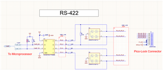

    Bobby、您好!
    感谢您的及时响应。
    请查看随附的最终原理图。 我们一测试电路板、就会让您了解它的行为。
    Kavin
    尊敬的 Kavin:
    这对我来说很好。
    还有一点可能有帮助。 您可以在接收器引脚(A/B)上添加外部失效防护偏置电阻器。 这不是必需的、因为此器件具有内部失效防护偏置功能(Vth+为负值)、但为了增加裕度、您可以添加外部失效防护电阻器。 此外、这也是不焊接的情况、如果您看到总线上的噪声会导致接收器上的干扰、则可以焊接此类噪声。
    这只是 A 上的一个简单上拉电阻器和 B 上的下拉电阻器。(也是可选的、但在需要时始终很好。)
    -鲍比
