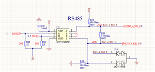

我们将 SN75179B 用于 RS485、我们认为端接电阻器设置不正确。   在 测试期间、我们可以看到传输反映在接收引脚上。  我们相信这个 FS 来自 R38端接电阻器。  我们具有122欧姆的电路设置。  此 IC 的设置是否与具有 DE 和 RE 使能的典型 RS485收发器不同?  我已经浏览了数据表、我们是否需要改为在每个驱动(A、B)和接收(Z、Y)到电源和接地端(用于偏置)上分别放置终端电阻器?  如有任何帮助、将不胜感激。  以下是我们的当前设置。

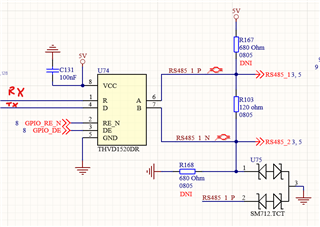

    B 和 Z 引脚不得保持开路。 无论如何、SN75179B 不能用于半双工 RS -485总线、因为其输出始终处于有效状态。 必须使用具有驱动器使能引脚的收发器(例如 THVD1520)、且 DE 引脚必须由 MCU 正确设置。 (如果确实没有 DE 信号、请试用 THVD1426。)
    RS -485总线在总线上的两端应恰好具有两个终端电阻器(如 R38)。
    仅当总线上有没有失效防护输入的接收器、而总线上只需要一组电阻器时、总线才需要失效防护偏置电阻器(例如 R36/R44)。 (THVD 收发器具有失效防护输入。)
    就像这样…
