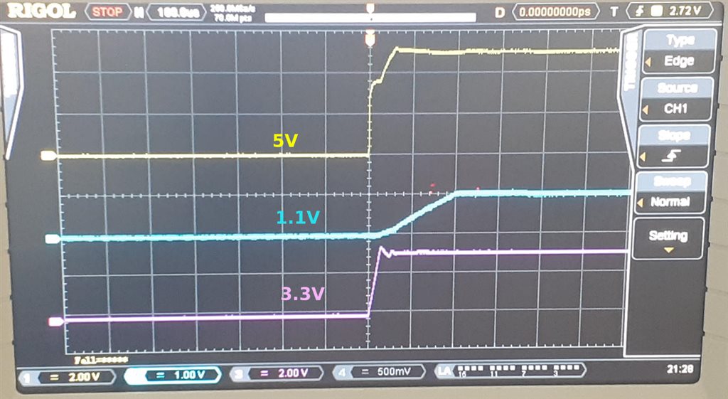

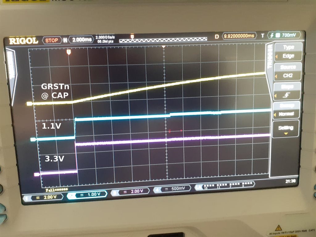

    Brian、您好!
    感谢您提供信息。 I 在启动时测量了电源引脚上的信号。
    图1。 电源启动序列-电源轨
    图2。 电源启动序列-芯片的电源轨和 GRSTn 信号
    如图1所示 、电源电压3.3V 在1.1V 之前上升。
     芯片的 GRSTn 输入和 GND 之间连接了一个1uF 的电容器、其中的电压如图2 (顶部面板)所示。
    该电路取自评估板。
    当然、这些条件不符合要求2。 从芯片数据表:GRSTn 上只有一个电容器、对于3.3V 电压、1.1V 不是10us。
    为什么即使 GRSTn 保持低电平、3.3V 之前也必须有1.1V 的电压?

    GRSTz 在内部上拉3.3V、因此 GRSTz 信号将在3.3V 上电后变为高电平。 为了确保 GRSTz 在1.1V 和3.3V 稳定后3ms 保持低电平:
    1:它的电池1.1V 在3.3V 之前或相同。
    2;在 GRSTz 引脚上添加高值电容到 GND。
    好的
    Brian

     最重要的 是、GRSTz 应在1.1V 和3.3V 稳定后至少3ms 为低电平。 1.1V 和3.3V 之间的其他序列无关紧要。
     您是否发现您的系统有任何问题?
