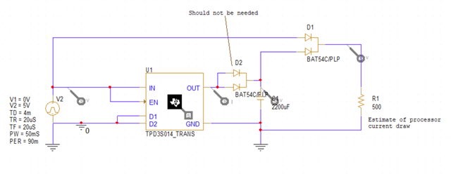

我将使用 TPD3S014_TRANS 器件创建 Spice 模型。 当我为其开/关施加脉冲时、TPD3S014-Q1的数据表中似乎没有反向电流阻断功能。

    您是否从产品页面获得了 SPICE 模型? 您能否提供一张图片、展示您的仿真电路和器件关闭时的反向电流?

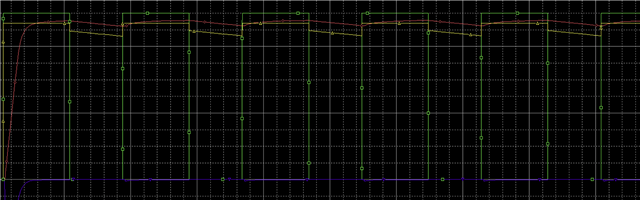

    我直接从"PSpice for TI"库中提取了 Spice 模型。 我有一个基本的 SCH、我可以在输入打开/关闭且输出电容器通过器件放电的情况下显示。
    中使用二极管 D2:

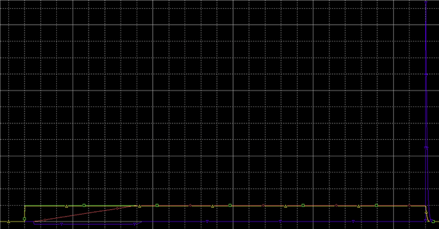

    当 D2不在时:
    不是关断后返回到器件的电流的正电流尖峰(蓝色)。
