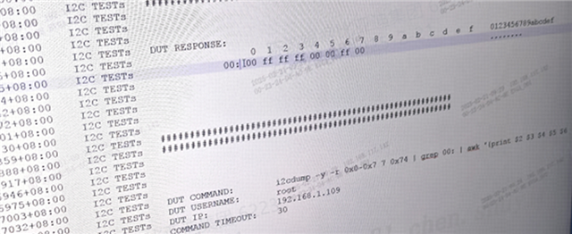

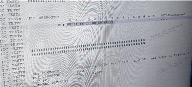

嗨、团队:
客户反馈有3个/300个 TCA9539有不同的响应:
DUT 命令、从 I2C 7行地址0*74器件读取寄存器0*00-0*07、并以十六进制格式读取响应。
预期内容为 00:00 ff 00 ff 00。
3个响应: 00:08关闭00关闭00关闭00
成功:
失败:
    区别在于为 P07读取的值。
    您在引脚 P07处测量的电压是多少? 如果该电压较低、则这些器件可能会损坏。 您是否有连接器、开关或任何人可能接触到的东西? 是否有 ESD 保护元件?
    尊敬的 Kailun:
    IO 侧的原理图是什么样子的? 某些 Pxx 引脚是否悬空?
