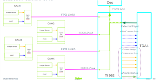

TI962/TI960用于我们的项目。 但它们上只有8个 GPIO。
4个 GPIO 用于映射到四个摄像头的 Error 引脚;
4个 GPIO 用于监控四个摄像头的锁定状态。
还有一个备用稳压器用于外部帧同步输入。
数据表已经过检查、但我们似乎无法合并这些使用的8个 GPIO 中的任何一个。
理想的群体策略:
每个摄像头锁定状态的4个 GPIO 可以合并到1个 GPIO 中。 然后 I2C 可以读取详细锁定状态。
或者、可以将摄像机的映射误差 GPIO 与用于锁定状态的 GPIO 分组。
您对此有何解决方案?

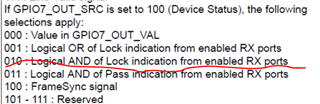

    感谢您的提问。 一般而言、实现此目的的最佳方法是输出启用锁定状态的逻辑与、并将中断引脚(INTB)配置为在各种错误条件下触发。 您能否提供详细信息、例如当前如何使用 GPIO 以及应该标记哪些其他类型的错误条件的表格?

    您所说的"输出启用锁定状态的逻辑与" 是通过以下标记的寄存器实现的、对吧?
    如果设置该位、那么一旦四个摄像头连接到 TI962、该 GPIO7就可以通过逻辑输出四个摄像头的锁定状态、对吗?
    紫色块是当前设计。
    8个 GPIO 用作4个锁定状态和4个从4个摄像头映射的4个错误输出。
     我的另一个问题是、每个摄像头成像仪的映射错误 PIN 是否可以合并为与逻辑的锁定状态?
    尊敬的 Jun:
    您所说的"输出已启用锁状态的逻辑与逻辑" 是通过以下标记的寄存器实现的吗?
    正确。
    如果设置了该位域、一旦四个摄像头连接到 TI962、该 GPIO7就可以输出四个摄像头的锁定状态及逻辑、对吗?
    你是对的。
    我的另一个问题是、每个摄像机成像仪映射的错误 PIN 是否可以合并为与逻辑的锁定状态?
    这是不可能的。 相反、您可以使用数据表中所述的中断函数。
