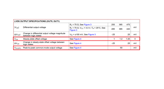

我将使用 LVDS 交叉点开关器件 SN55LVCP22W/EM、其规格为峰峰共模电压典型值为50mV。
我假设这是共模电压的电压峰峰值变化。 对吗?
实际共模电压范围称为"稳态失调电压"、为1V 至1.45V。
请确认。
Guru
    它实际上是共模电压的变化量;见图4。
    尊敬的 Guru:
    你和克莱门斯都是正确的。
