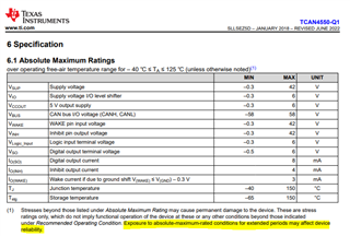

如果 VSUP 长时间处于42V、IC 是否会损坏?
    尊敬的 PYTsai:
    我不知道"长期"是什么意思、因为这是一个模糊的相对术语。  但它肯定会引起一些可靠性问题。
    应避免长时间暴露于高于建议工作条件的电压下。
