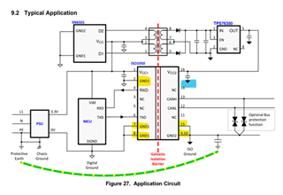

如下所示、ISO1050上的 MCU 和 CAN 总线侧都有多个 GND 引脚、您是否有关于 ISO1050 DW 封装的全面布局指南?
例如、我的客户是否需要对引脚2和引脚7/8进行开尔文连接? 同样的问题也适用于第2面。

    1侧引脚应不连接到2侧输入、以获得理想的隔离性能。 同侧接地引脚(如2、7、8)可以直接连接到同一接地平面。 保护性接地连接仅供参考、不需要两侧之间的物理连接。
     ISO1042DWEVM 评估板 的引脚排列略有不同、但它是 DW 封装的理想布局。
