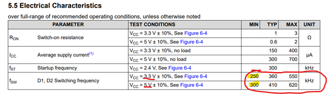

我们是否可以对变压器使用400kHz 的最小额定频率?
如果 变压器的额定电压为12V、是否可以将其用于5V 电压。 是否会有任何降额?
    下面给出了最小 SN6501频率。 μs 所需的  μs V-μ s 乘积、并与所考虑的变压器的 V-μ s 额定值进行比较。  变压器的 μs μ s 额定值必须大于计算得出的 μs μ s 乘积。
