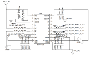

我们在设计中使用 ISOW1432隔离式 RS -422收发器。 当器件在空闲状态下通电(没有通信)时、我们会观察到明显的散热。 对于修改我们的设计以减少这种发热问题、您有什么建议吗?
请查找随附的原理图捕获、其中 R482标记为 DNM (不安装)。
注意: 该板已经过组装、因此无法进行任何设计更改。 您是否会建议任何其他 DNM 元件或特定电阻器值来帮助缓解发热问题?

      R482标记为 DNM (不安装)。
    这意味着 VISOOUT 设置为5V。
  • 要减少空闲状态下的电流消耗、可以尽可能执行以下操作:
    1. 通过强制 EN 引脚为低电平来禁用内部直流/直流转换器
    2. 由于上述原理图中的 DE 为高电平、驱动器将驱动总线、因此尝试将 DE 保持在低电平以降低电流消耗。
    • Unknown 说:
      主板已组装完毕、因此无法进行任何设计更改。 是否可以推荐任何其他 DNM 组件或特定电阻值来帮助缓解发热问题?[/QUOT]遗憾的是、不能仅通过添加或移除 DNM 组件来消除直流/直流转换器产生的发热。 在原理图设计时、必须考虑这些与热量相关的方面、因此提供了 DE、/RE、EN/FLT 引脚的可配置性、从而可以尽可能降低额外的电流消耗。
  • 如果以上建议都不可行、则可以尝试添加散热器。
  • 您还可以在这里对发热进行量化、以便了解器件的行为是否符合预期。
