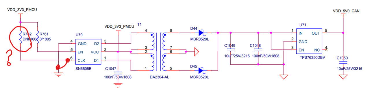

我的客户正在使用 SN6505B 和 TPS76350DBV 设计隔离式电源块。
请查看下面的电路、查看是否有任何问题。

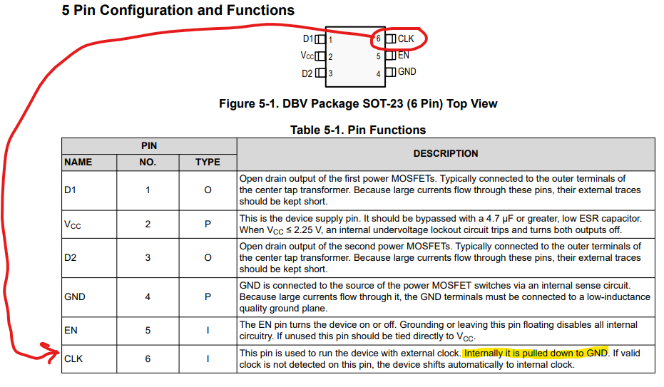

    不确定为什么 CLK 会选择性地上拉至3.3V? 如果不使用应用于 CLK 的外部时钟、 您应将 CLK 连接至 GND、默认频率将为420kHz。

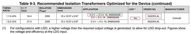

    客户根据上述电路设计中的使用条件使用了 SN6505B 数据表中推荐的变压器产品。
    但是、他们发现使用条件和产品规格不匹配。
    可以按原样使用他们设计的变压器吗?  还请进一步说明原因。
    BR、
    JH
    在下面的 TI 指定情况中、它显示了3.3V→3.3V 或5V→5V、并考虑了 LDO、以便最终输出电压由 LDO...5V 稳压。 TI 规范考虑了整个 SN6501设计(包括 LDO)
    在下面的 Coilcraft 指定的情况下、它显示 PRI/Sec 电压为"5V 到6V"、同时只考虑变压器初级电压和次级电压。 这是合理的、因为 Coilcraft 仅推广独立的变压器元件、虽然该元件旨在用于 SN6501电路中、但也可用于任何推挽式电路、包括不使用或不使用输出 LDO 的应用。 在任何一种情况下(TI 规格或 Coilcraft 规格)、变压器输出电压必须提供足够的余量、这样 LDO 才不会压降。 如果您施加5V 输入、则应测量变压器次级电压~6V、LDO 输出电压为5V
