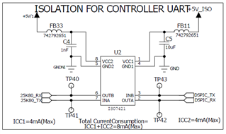

目前、我们使用 ISO7421作为 UART 通信的数字隔离器。
在 IC 的两侧电源引脚上、我们提供了开关稳压器、并且 IN/OUT 引脚连接到控制器。
但目前该 IC 在站点上出现故障、即 INA 显示 UART 数据、而 OUTA 不显示数据。
 由于此 PCB 已投入生产、请建议现在可以采用任何保护措施。

    您发送的图表中有一项建议:我看到您尚未在数据表中包含推荐的适当去耦电容器。 请 在两侧的 VCC 和 GND 引脚之间 (与实际 PCB 上 VCC 引脚的距离不超过2mm)使用0.1uF 电容器。 建议这样做、以便确保器件获得稳定的电源电压、并且也可能影响性能。

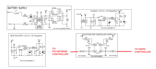

    请展示隔离器和连接器之间的线路上的所有 ESD/瞬态电压保护元件的完整原理图。

    3.哪些因素会影响去耦电容的1nf 和0.1uF 电容选择。
    实际上、此 ISO7421用于同一装置内两个控制器之间的 UART 隔离、控制器是不同的 PCB、并且 PCB 通过 berg 条相互连接(注意松动的连接问题)。 此 IC 的 I/O 引脚不与任何外部器件连接。

    [报价 userid="643368" url="~/support/isolation-group/isolation/f/isolation-forum/1477748/iso7421-iso7421-failure/5674934 #5674934"]影响去耦电容1nf 和0.1uF 电容选择的因素有哪些。
     建议使用0.1uF 去耦电容器、以便通过稳定/滤波电源为隔离器供电。 尽管这可能不是您遇到此问题的直接原因、但它可能会对波形产生影响。
