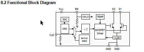

尊敬的团队成员、客户有一些关于 SN6505中的过热和过流模块的问题。
块:温度
该模块如何工作? 是否仅关闭 MOSFET 驱动器?
哪个温度值下的精度如何? 该电路是否为芯片提供保护?
块:I-LIM
过流期间会发生什么? 时间是否相关?
过流事件消失时会发生什么情况?
非常感谢您的澄清和 BR
Josef
    热关断为非~、栅极驱动关断(禁用开关) m 具有~μ V 17°C 迟滞、当芯片温度降至 μ V 150°C 以下时、开关将恢复。
    ILIM 会限制流经内部开关的电流。 如果负载是软过载、使得 ILIM 超过1.42A (min)、则将不支持负载。 栅极驱动器会端接、变压器次级电压会崩溃。 当负载降低而初级电流小于~1.7V (假设内核温度低于热保护限值)时、将恢复开关。
    Steve
    Steven、您好!
    过热事件是否对元件的寿命有影响、或者热关断是否对元件起到保护作用?
    BR
    Simon
    由于过热旨在使运行保持在数据表中指定的参数范围内、因此应不产生影响。
    Steve
