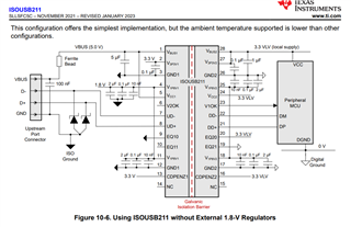

我正在设计一个包含 USB 隔离器的新设计。 在查看典型应用时、我注意到可以在不使用外部1.8V 电源的情况下使用 USB 隔离器。
此配置是否有可用的参考设计? 此外、是否有人以这种方式实施? 如果是、我希望了解任何见解或建议。
谢谢你。

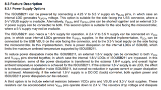

    是的、是这样。 目前、我们没有任何单独的参考设计、因为数据表中明确提及了所有细节。
    ISOUSB211可以配置不同的电源选项、数据表的第8.3.1节对此进行了详细介绍。
    此外、数据表中的10.3.3节和图10-6说明了在没有外部1.8V LDO 的情况下运行的示例配置。
    希望这可以解决您的问题。
