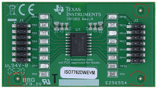

我需要将 ISO7762DWEVM 板连接到底座。 我正在考虑为扣件添加穿孔。 三个圆形基准标记是否可用于加工通孔? 您是否有任何其他位置建议或要记住的区域?

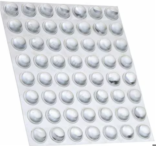

    另外、使用什么粘合剂将半球脚安装在 ISO7762DWEVM 背面?

    这是一个非常有趣的请求(我认为我以前没有回答过这些问题)。
    此处的主要考虑因素是 PCB 上的接地平面。 1侧具有 GND1接地平面、而2侧具有 GND2接地平面(有关原理图、请参阅 EVM 用户指南)。  孔的尺寸、紧固件材料以及紧固件的尺寸也是一个考虑因素。
    如果您计划将 EVM 紧固到外壳或金属板上、则在钻孔基准标记和露出接地平面可能会将两个接地端(GND1和 GND2)短接在一起、从而有效地绕过隔离栅。 您能否确认 孔的尺寸、扣件材料以及您紧固到什么位置?

    嗨、Aaditya、谢谢。 我们决定 尝试其他安装解决方案。 ISO7762DWEVM 背面的半球形支脚使用什么粘合剂?
    尊敬的 Alexander:
    感谢您确认您已决定使用不同的安装解决方案。
    关于粘结剂的问题,用于粘结剂,粘结剂附带粘合剂。 将夹住的纸张剥离以露出粘合剂、然后粘附到 PCB 上。 Bumpon 的器件型号为 SJ-5303 (清晰)。 下面附上一张图片供您参考。 谢谢。
